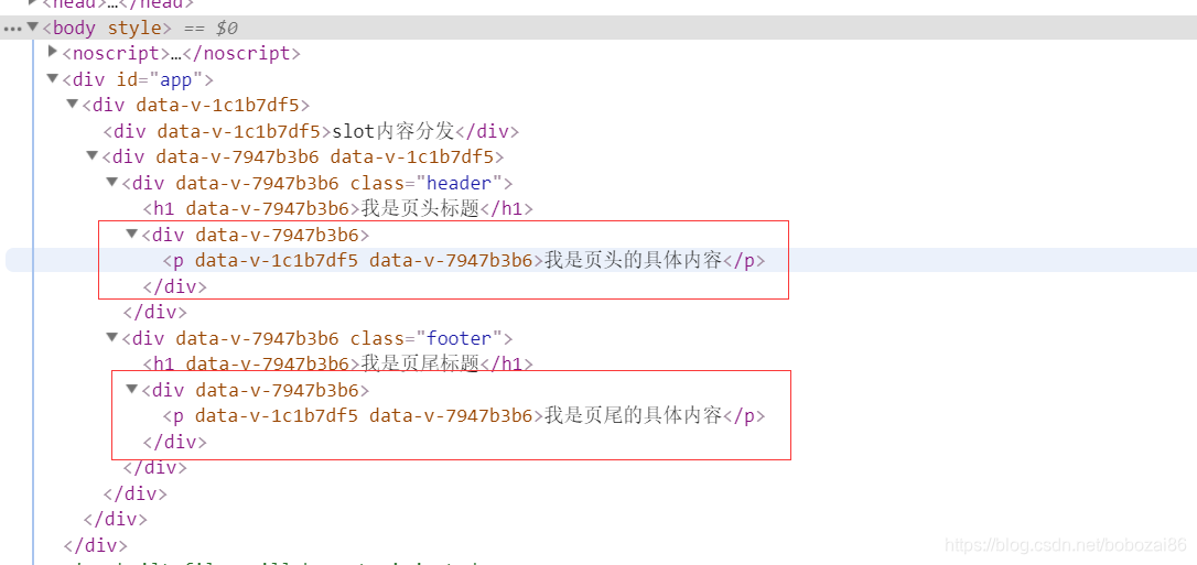

2、父组件填充内容, 父组件通过 v-slot:[name] 的方式指定到对应的插槽中
<template>
<div>
    <div>slot内容分发</div>
    <child1>
      <template slot="header">
            <p>我是页头的具体内容</p>
        </template>
     <template slot="footer">
            <p>我是页尾的具体内容</p>
        </template>
</child1>
</div>
</template>
<script>
    import child1 from "./child1.vue";
    export default {
        components: {
            child1
</script>
<style scoped>
</style>

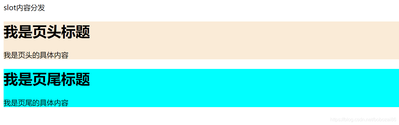

展示效果
