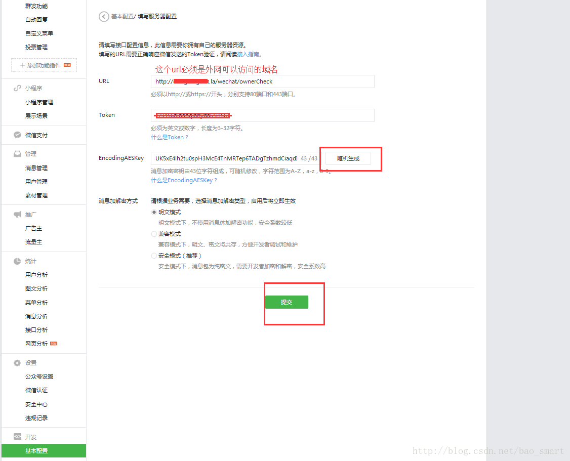

2.开发者模式 - 配置服务器(微信公众平台里面的配置)
我们需要配置三个值:服务器地址(接收消息的地址)、自定义token、消息加密方式(可选择明文或者密文),暂时地址只支持80端口,其他端口接收不到消息哦。
在开发者首次提交验证申请时,微信服务器将发送GET请求到填写的URL上,并且带上四个参数signature、timestamp、nonce、echostr(开发者配置的token与timestamp与nonce字典排序后进行sha1加密后的字符串签名、时间戳、随机数、随机字符串),开发者通过对签名(即signature)的效验,来判断此条消息的真实性。此后,每次开发者接收用户消息的时候,微信也都会带上这四个参数访问开发者设置的URL,开发者依然通过对签名的效验判断此条消息的真实性。效验方式与首次提交验证申请一致。
get请求校验请求是否来自微信的方法是:
a. 将token、timestamp、nonce三个参数进行字典排序
b. 将三个参数字符串拼接成一个字符串进行sha1加密
c. 开发者获得加密后的字符串可与signature对比,若相等,原样返回echostr给微信,若不等,此次请求非微信请求,什么也不做。

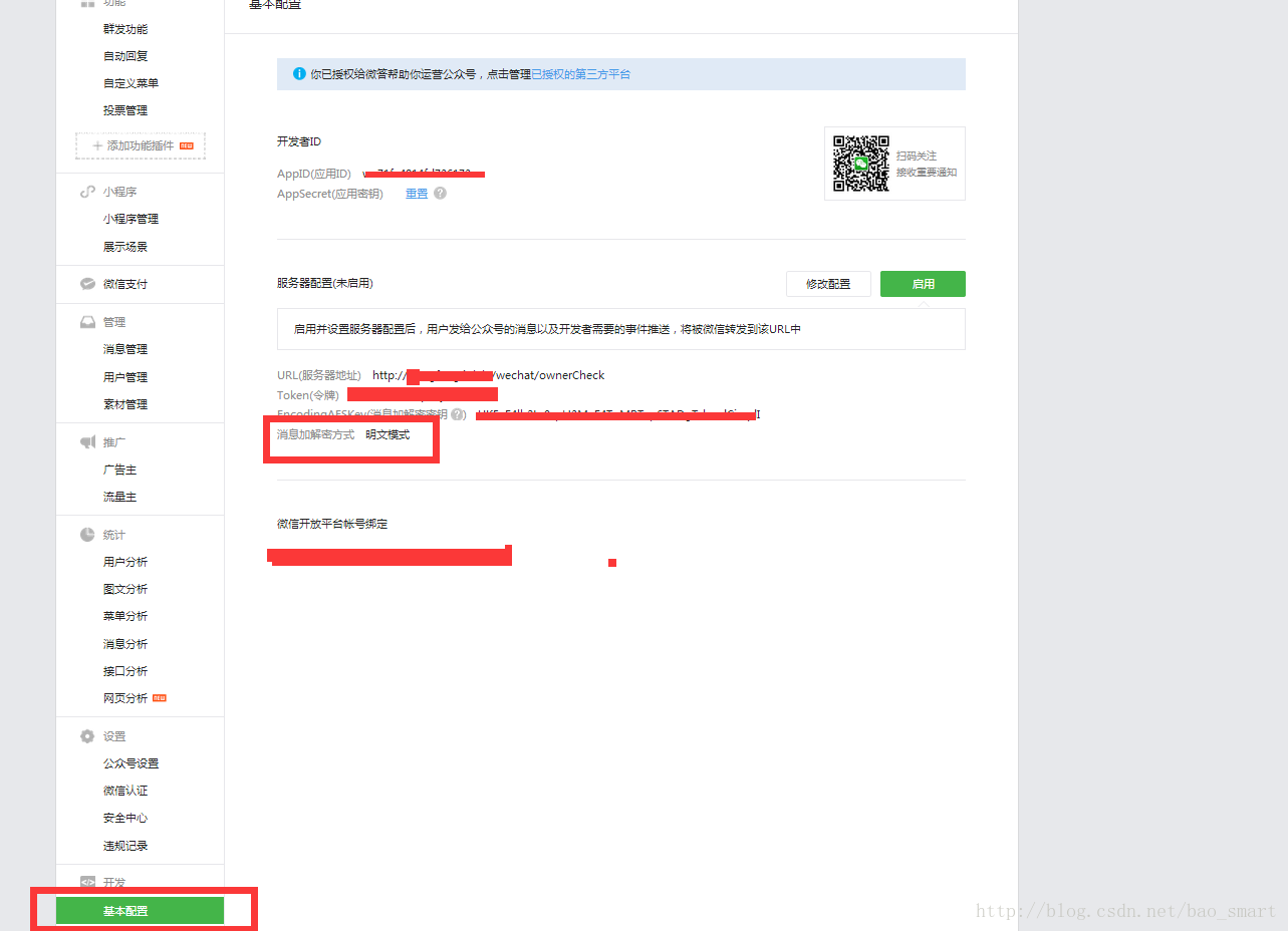

3.服务器配置完成之后界面

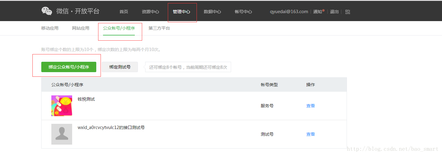

4.申请一个微信”开放平台”账号;
5.在微信“开放平台”绑定“公众平台服务号”
每个用户针对每个公众号会产生一个安全的OpenID,如果需要在多公众号、移动应用之间做用户共通,则需前往微信开放平台,将这些公众号和应用绑定到一个开放平台账号下,绑定后,一个用户虽然对多个公众号和应用有多个不同的OpenID,但他对所有这些同一开放平台账号下的公众号和应用,只有一个UnionID,可以在用户管理-获取用户基本信息(UnionID机制)文档了解详情

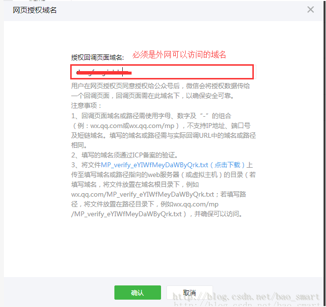

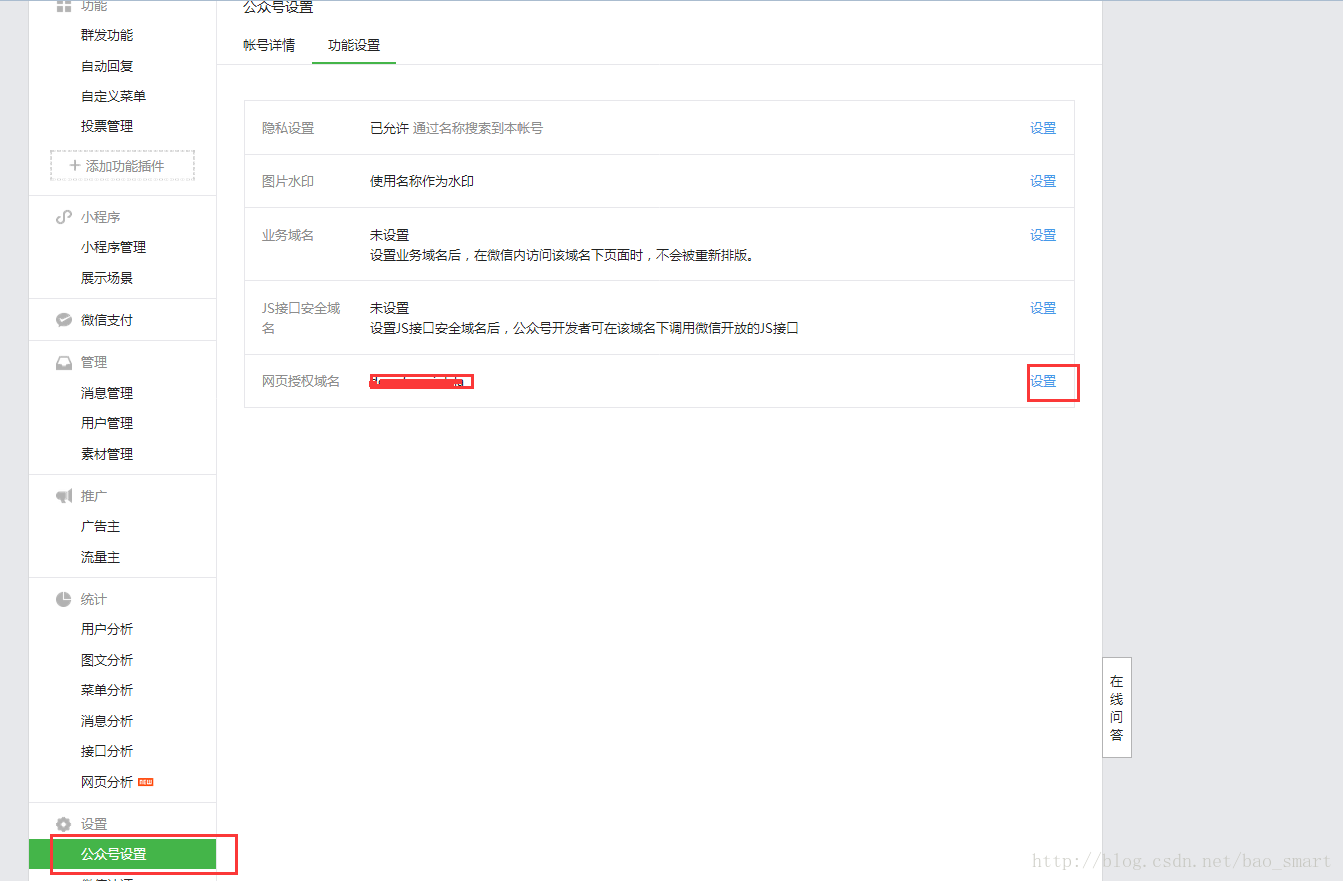

6.设置公众号-网页授权域名

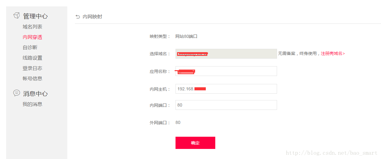

【注: 如果是自己电脑的内网,可以申请一个花生壳账号,绑定一个域名,内网穿透:
端口必须是80端口】

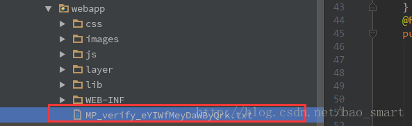

将文件MP_verify_N8no8dpNO9n7wuBZ.txt(点击下载)上传至填写域名或路径指向的web服务器(或虚拟主机)的目录(若填写域名,将文件放置在域名根目录下,例如wx.qq.com/MP_verify_N8no8dpNO9n7wuBZ.txt;若填写路径,将文件放置在路径目录下,例如wx.qq.com/mp/MP_verify_N8no8dpNO9n7wuBZ.txt),并确保可以访问。
然后我上传到tomcat 下的webapp下

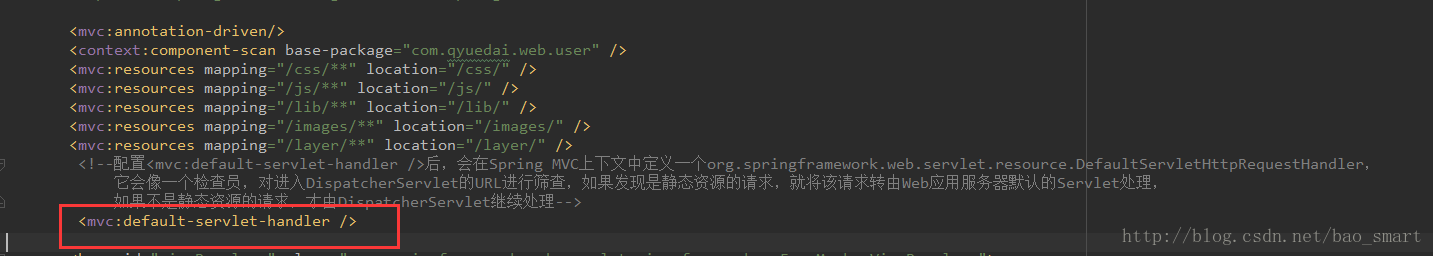

在h5-web.xml里面配置,配置这句之后,静态资源直接访问
