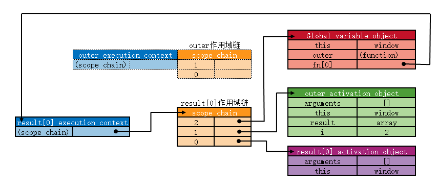

返回结果很出乎意料吧,你肯定以为依次返回0,1,但事实并非如此  来看一下调用fn[0]()的作用域链图:
可以看到result[0]函数的活动对象里并没有定义i这个变量,于是沿着作用域链去找i变量,结果在父函数outer的活动对象里找到变量i(值为2),而这个变量i是父函数执行结束后将最终值保存在内存里的结果。
由此也可以得出,js函数内的变量值不是在编译的时候就确定的,而是等在运行时期再去寻找的。
