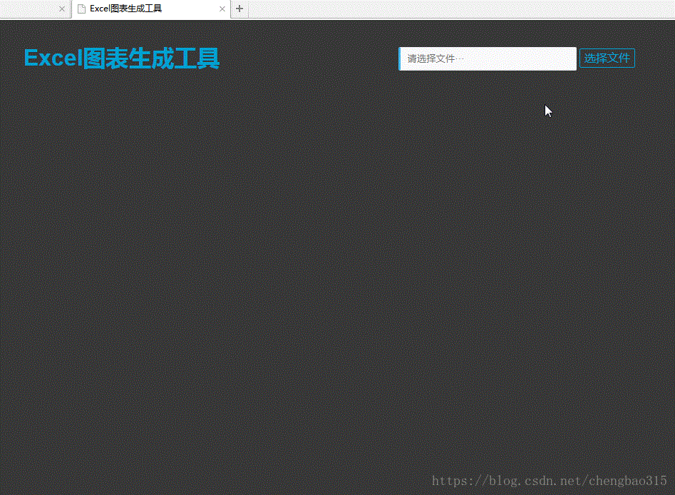

前一段时间做了一个用 JS 实现图表显示的功能,加上这次的Excel 导入功能,最终的效果是这样的:

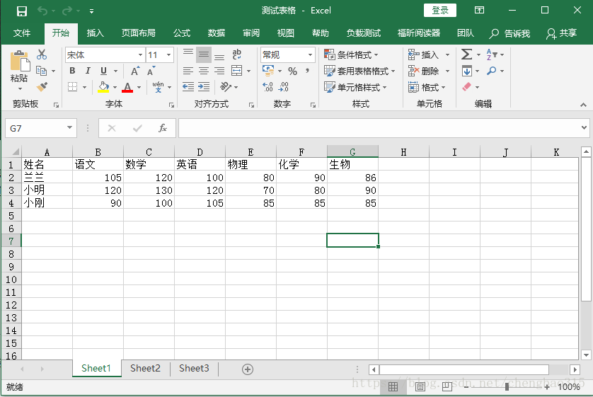

怎么样?如果看了心动的话,就接着往下看吧。 本次的这个设计需要用到几个插件:jquery.js、xlsx.js、echarts.js,大家需要提前进行下载,之后新建demo.html,demo.js,style.css文件,然后新建一个你想要操作的EXCEL文件,我这里的例子是这样的:
