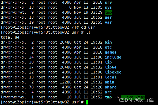

4、用ls查看一个目录时,发现有的文件后面有一个@的符号,那就是一个用ln命令生成的文件。用ls
-l命令去查看,就可以看到显示的link的路径。
