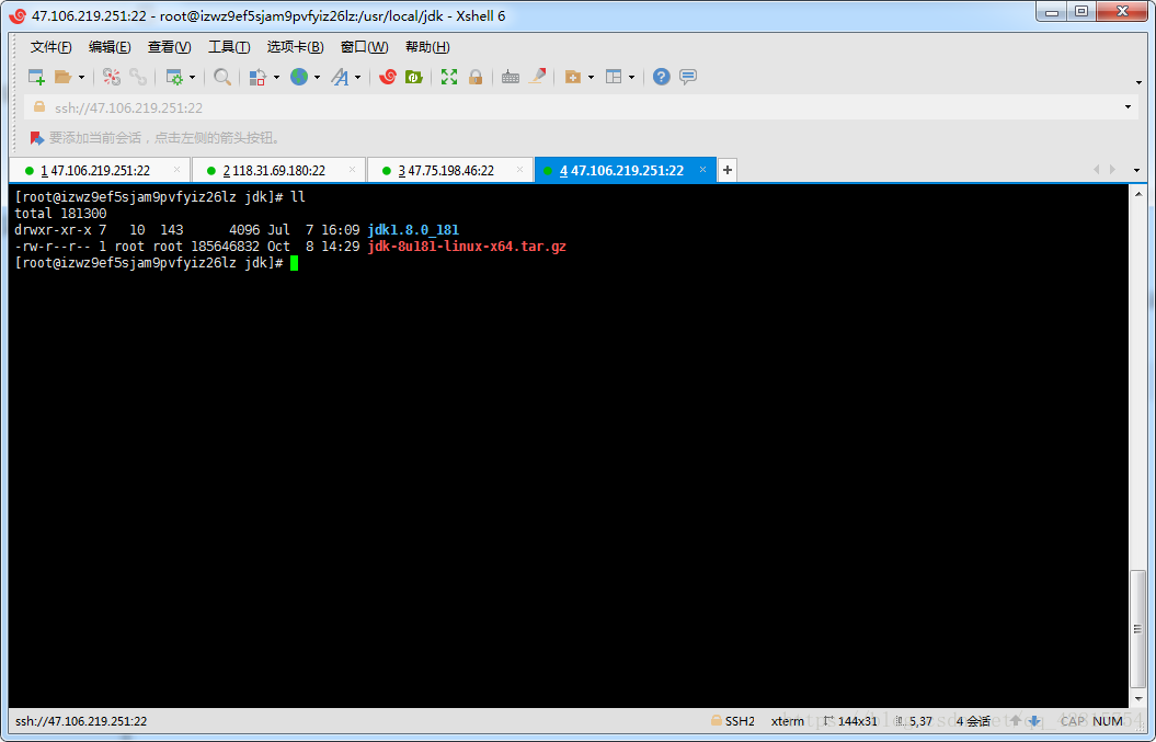

   2.将下载的压缩包放到/usr/local/jdk目录下,jdk目录需要自己手动创建,也可以叫java,名字自己随意取
              scp  -r local_dir root@139.155.180.136:22 :/usr/local/jdk
             或者用ssh工具 可视化上传
       然后解压该压缩包,输入如下指令:
        cd /usr/local/jdk
         ll
    解压 .tar.gz 文件命令: tar -zxvf xxx.tar.gz
    解压 .gz 文件命令: gunzip xxx.gz
    解压 .zip 文件命令:unzip xxx.zip
                tar -zxvf  jdk-18_linux-x64_bin.tar.gz

    3. 解压成功后如下图所示:

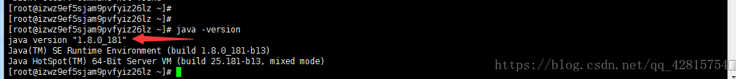

第八步:查看是否配置成功
        [root@bogon java1.8]# java -version
若出现jdk版本号,则安装并配置环境变量成功
查看jdk是否安装成功,输入指令java -version即可。
