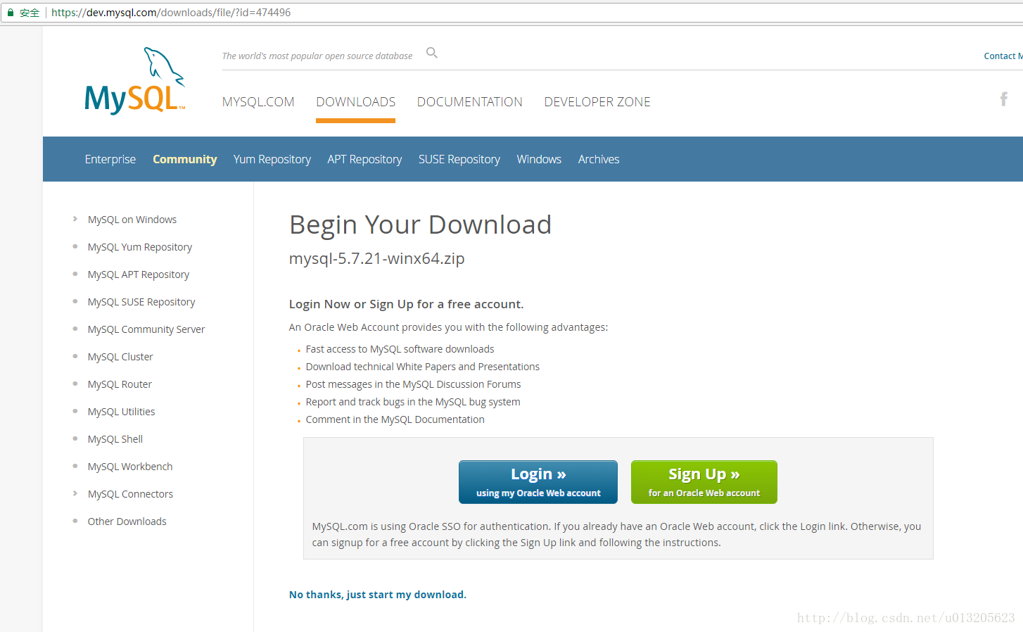

一、MySQL的下载
1,https://dev.mysql.com/downloads/file/?id=474496  这里可以下载所需MySQL版本。

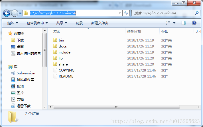

2,解压下载文件到你想要安装MySQL的路径。
二、MySQL的安装

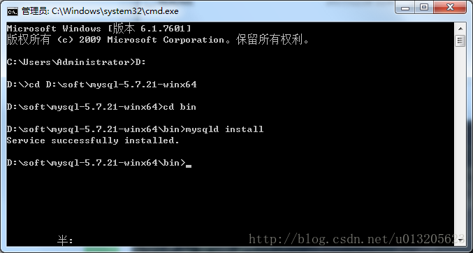

1,命令安装。使用cd命令到解压目录
然后 D: 回车
使用:mysqld  -install安装MySQL。

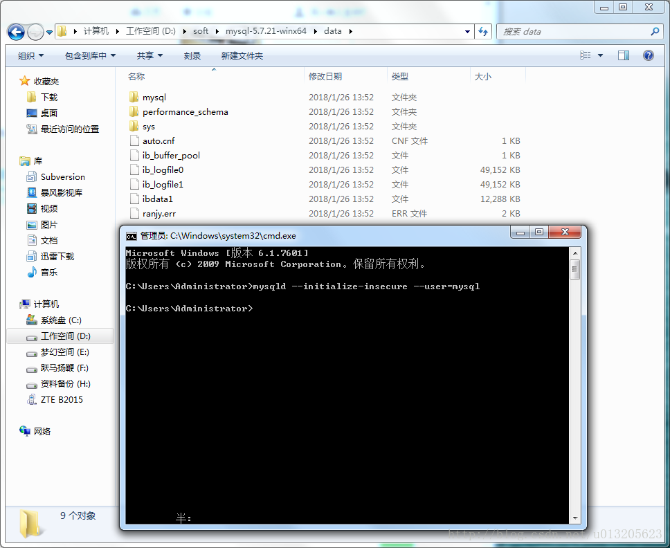

2,创建data目录,使用命令:mysqld --initialize-insecure --user=mysql

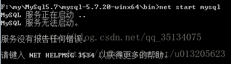

4,启动服务  net start server

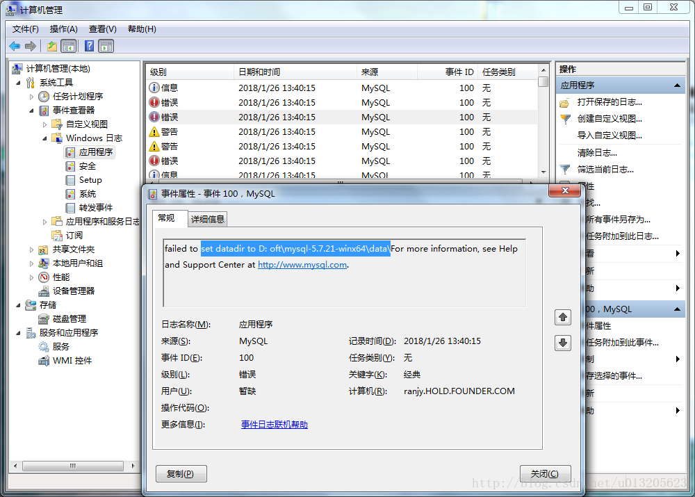

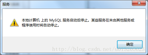

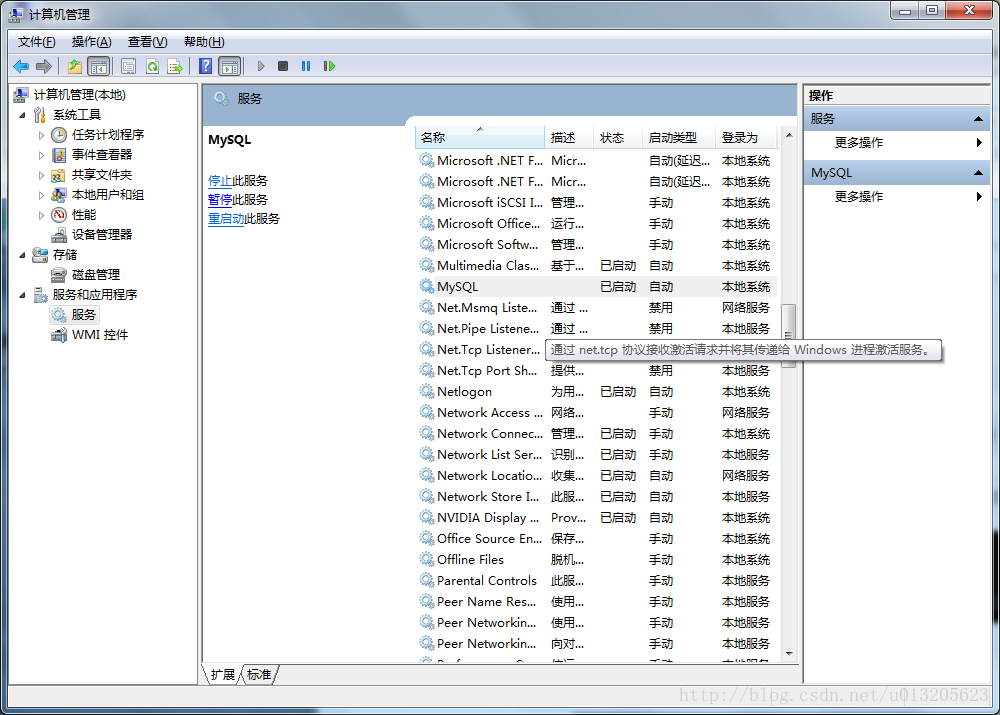

在启动中可能出下图错误。
或者在:计算机 - 管理 - 服务 - MySQL下启动服务不成功。
服务开启指引:
出现错误:
(1)检查data目录是否存在并包含正确数据。如果不包含或者不确定数据是否正确,删除该目录,按照前面的方法在生成一次。
(2)新创建 my.ini文件,文件内容如下所述:

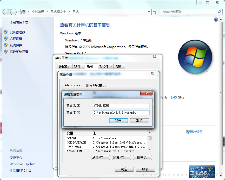

 5,配置环境变量
6,在面对错误时,我们需要更多的消息才能更好的确定错误范围及错误原因。查看Windows错误日志也是一个很不错的选项。

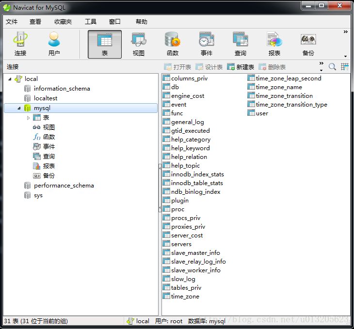

三、Navicat的下载
仅仅是安装好MySQL,在dos窗口下使用,总是不那么舒服的。Navicat就是一个我们操作MySQL数据库的很好的工具。

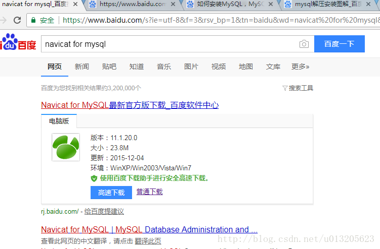

1,下载Navicat
这样就可以下载,但是却有一个限制。这里给大家一个注册码,到现在为止是可以使用的。
 NAVH-WK6A-DMVK-DKW3
 当然,你也可以来这里,这里是破解好的。
 链接:https://pan.baidu.com/s/1ggyucE3 密码:33o6。

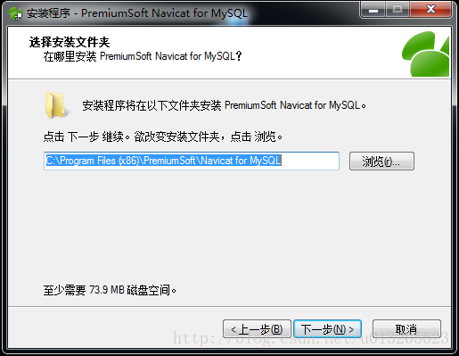

四、Navicat的安装
1,在获取到的exe文件上双击,则能够一路默认选项安装。【根据自己的习惯选择安装目录】
2,破解
如果选择的是百度网页上直接下载版本,请使用注册码注册。若是注册码失效,直接百度破解方法。甚至可以直接下载破解版本。一般网页的现在按钮不急着点击,查看左下角提示跳转链接。一般后缀为zip的按钮才是有效的。
若是下载的百度网盘破解版本,在安装后,直接将非安装文件的exe文件复制替换安装路径下的文件,重启就可以。

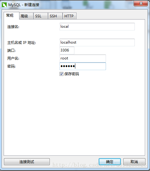

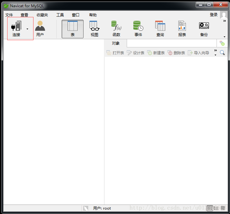

3,链接:打开主页面  --- 链接mysql ---查看并使用MySQL
祝福大家使用愉快~_~
