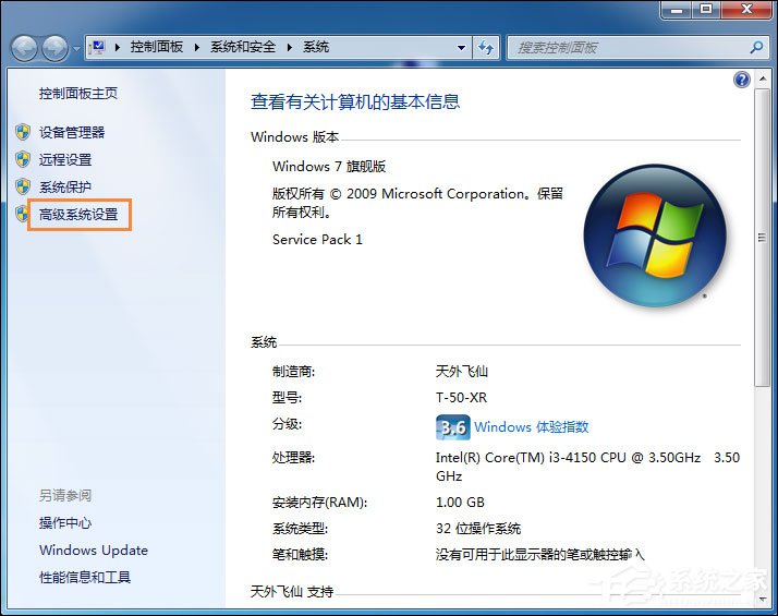

1、右击“计算机”,选择“属性”。
2、在弹出来的窗口里选择“高级系统设置”。

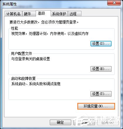

3、在弹出来的窗口选择“环境变量”。

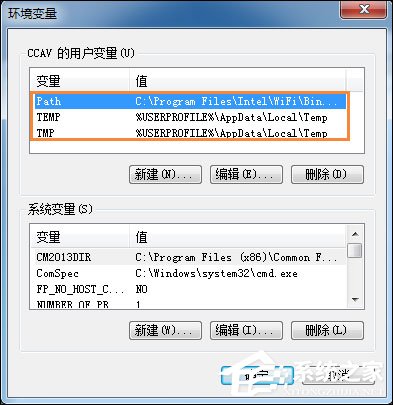

4、下图的大红框内的就是需要修改的三个缓存路径。选择需要修改的,点击下方的“编辑”。

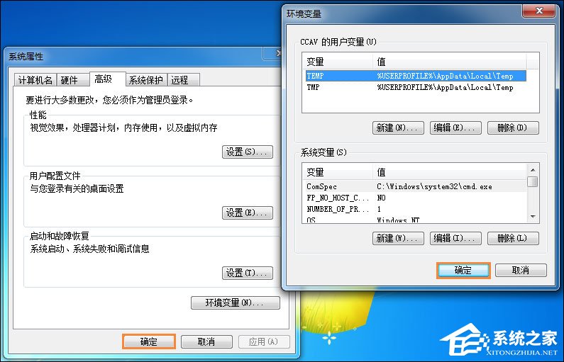

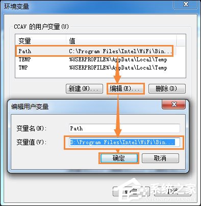

5、在弹出的窗口的下图红框部分填入新的缓存路径,点击“确定”即可。
6、不要忘记全部要选择“确定”。
